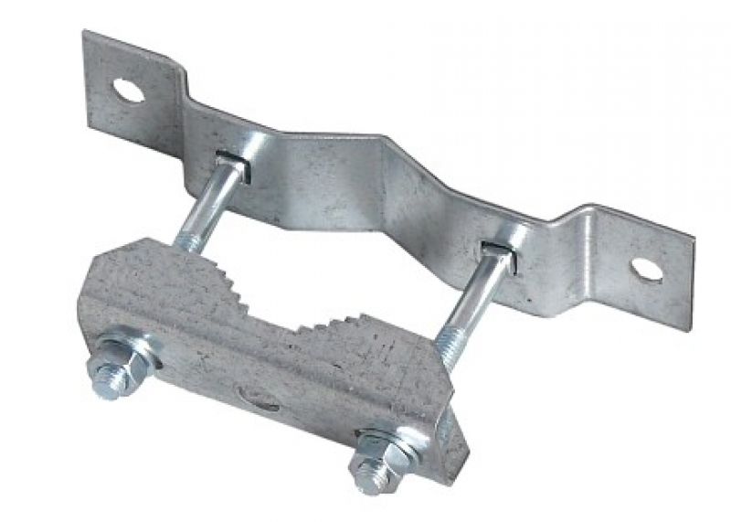

Höhe der Außensirene - gsf-bandit - 13-06-2014 18:07 Hallo, So, aus dem Urlaub zurück und zum Glück nichts am Haus passiert ![]() ![]() ![]() Habe mal eine Frage zur Außensirene. Habe nur 1 Stock, dieser schaut ~ 3,0 m raus, abzüglich Dachüberstand(-0,20 m) sind es ~ 2,80 m In dieser Höhe kann ich doch keine Außensirene anschrauben ??? Was für Lösungen gibt es auf dem Markt ??? Habe einen Kamin und ein Stahlmast (Antenne) auf dem Dach. An diesen ich die Sirene anbauen kann. Hier müsste ich aber doch ein Wetterschutz haben oder??? Für Lösungen oder link´s wäre ich dankbar. ![]() Gruß Gsf-bandit RE: Höhe der Außensirene - Thomas_6683 - 14-06-2014 12:56 Hallo, schau Dir mal die Anhänge an. - Bild 1 zeigt eine Montageplatte zum Befestigung an einem Rohr/Mast. Auf die Montageplatte kannst Du die Sirene befestigen. - Bild 2 zeigt nur die Schellen. Eine Edelstahlplatte könntest Du Dir auf Außenmaß der Sirene schneiden (lassen). Bitte beachte die Reichweite! Ggf. vorher prüfen. Warum ein Wetterschutz für die Sirene? An der Wand montiert regnet es auch hin. Gruß Thomas RE: Höhe der Außensirene - idcpeter - 14-06-2014 16:32 Unbedingt Reichweite prüfen! Bei den Sirenen für die Jablotron 100 ist die Reichweite sehr bescheiden! RE: Höhe der Außensirene - Funkalarmprofi - 14-06-2014 16:42 ... und auf jeden Fall auf einen ausreichenden Sabotageschutz achten, sonst klauen die die Sirene samt Mast und Halterung! RE: Höhe der Außensirene - idcpeter - 15-06-2014 16:51 (14-06-2014 16:42)Funkalarmprofi schrieb: ... und auf jeden Fall auf einen ausreichenden Sabotageschutz achten, sonst klauen die die Sirene samt Mast und Halterung! Wie soll den der Sabotageschutz genau gemacht werden? RE: Höhe der Außensirene - Funkalarmprofi - 15-06-2014 17:34 Das sagt Dir Dein freundlicher Errichter ... wenn die Möglichkeiten dafür öffentlich beschrieben werden, dann wäre es ja kein "Schutz" mehr
