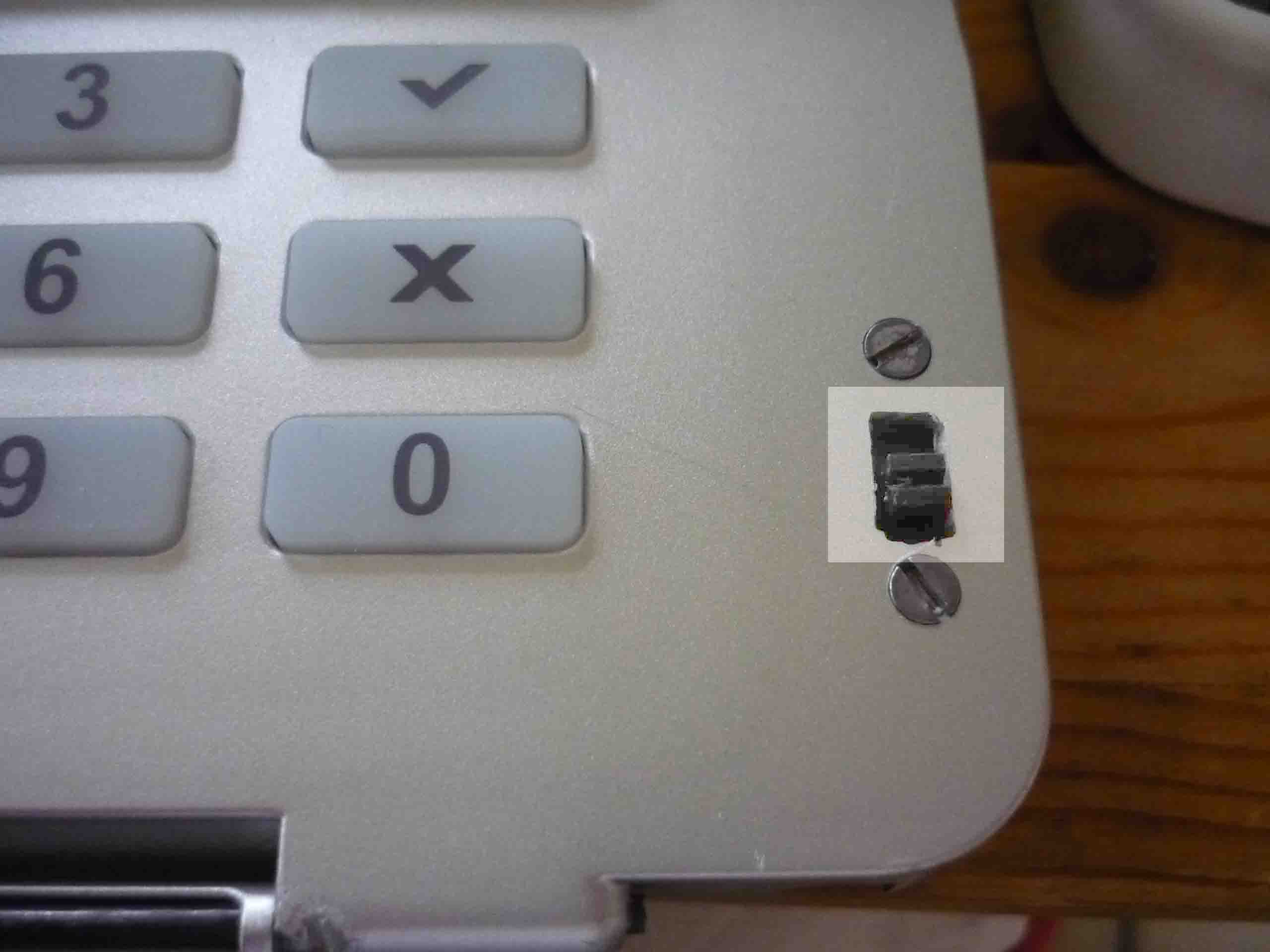

> ... das bedienteil beept bis dahin.
Gegen die Beeperei habe ich eine Lösung (Bild). Nicht jedoch gegen die 10 Sekunden.
Manfred

(24-01-2014 23:36)Manfredo schrieb:  > ... das bedienteil beept bis dahin.
Die beeperei habe ich nicht (schalte bei mir A-Gesamtscharf nicht scharf).
Selbst wenn, würde diese mich nicht stören da ich von außen A-Gesamtscharf scharf schalten würde.
Für mich sind die 10sek das Problem. Ich möchte nicht vorher überprüfen, ob alle Zonen geschlossen sind. Ich möchte von außen den Schlüsselschalter betätigen und über einen Programmierten Ausgang sofort einen Sekundenimpuls auf einen Beeper haben und das mir eine LED sofort anzeigt das die Anlage scharf ist.
