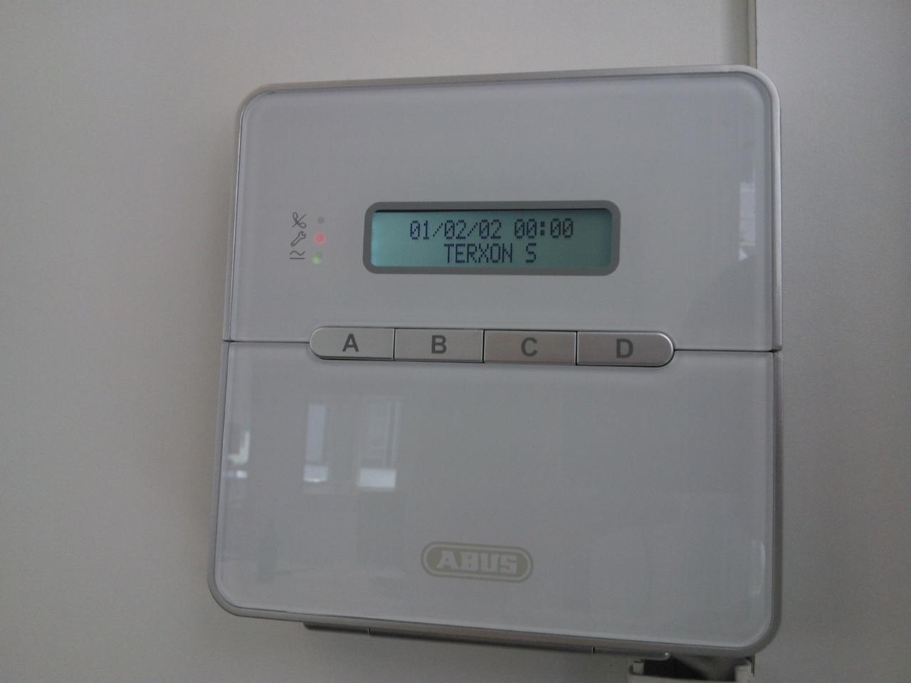

ich hätte ein paar Fragen zur ersten Inbetriebnahme meiner Anlage (blutiger Anfänger)
Die Installation hat geklappt.... Nun gehts an Programmeiren der Anlage.
Nach erstem einschalten
- es leuchtet am Bedienteil die orange LED für Störung. Kann mir jemand sagen was genau damit gemeint ist?
- Außerdem macht das Bedienteil ein komischer Pieps Geräusch.
Danke & LG
RE: Terxon SX - Alarmservice-Hamburg - 10-06-2013 12:56
Die orange LED ist nur die Sammelanzeige für eine Störung.
Interessant für die Fehlerbehebung ist die Fehlermeldung im Display.
RE: Terxon SX - franky - 10-06-2013 13:03
am Display steht lediglich:
01/02/02 00:00
TERXON S

RE: Terxon SX - franky - 11-06-2013 15:31
Knappe meldet sich:
hat ja geklappt nach Eingabe von 1234 :-)
