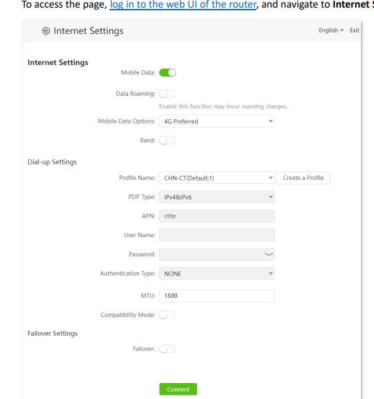

Ich finde keine passende Einstellung div. Daten, dass der Router Verbindung mit dem Internet herstellen kann.
RE: Videoüberwachung Boot - angos_ - 03-09-2025 12:38
Da musst Du dann wohl lesen?
https://www.tendacn.com/de/download/detail-4841.html
Wenn der Router online ist und sonstige Geräte ins Netz kommen solltest Du die Kamera mit dem Router verbinden. Der Rest geht wohl über die (China)wolke?

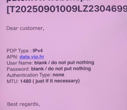

Die Daten bekam ich von A1.hr
wenn ich ein neues Profil anlege und diese Daten hinterlege, kann ich trotzdem keine Verbindung mit dem Internet herstellen.
d.h. der Router ist off line !

RE: Videoüberwachung Boot - angos_ - 03-09-2025 14:26
bei APN vielleicht mal die Daten testen die auf dem Ausdruck
data.vip.hr
steht und dann nur IP4
und ansonsten immer schön locker bleiben - hier wird gerne geholfen wenn man sich helfen lässt ;-)
