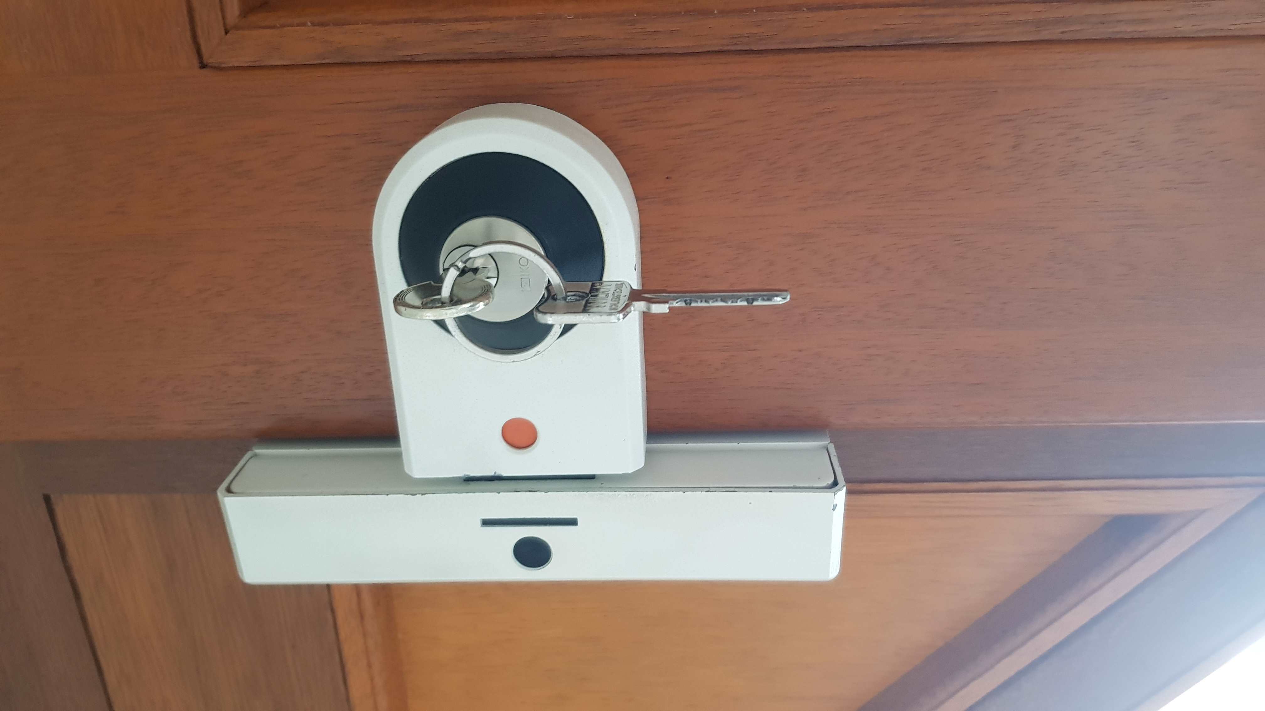

aktuell verwenden wir eine Funk-Einbruchmeldeanlage Daitem D-Control (Artikelnummer 51410150V).
Diese Anlage hat ein sog. Funkschloss (siehe Fotos anbei), das im oberen Bereich an (bzw. auf) der Haustür montiert ist, und mit einem eingebauten Zylinderschloss das Ein- und Ausschalten der Anlage steuert. Das Zylinderschloss ist „durchgängig“ in der Tür, so dass das Funkschloss auch von außen bedient werden kann.
Nun planen wir unsere Haustür zu ersetzen und wurden vom Haustürhersteller gefragt, ob es seitens D-Control eine Möglichkeit gibt, die Funksteuerung des Funkschlosses direkt in den Rahmen der Haustür einzubauen. Gibt es solche Möglichkeiten überhaupt? Oder alternativ, gibt es zu unserer bestehenden Alarmanlage ein Bedienpanel, das man neben der Tür an der Wand montieren könnte und das dann per Funk die Alarmanlage steuert / ein-ausschaltet.
RE: Funkschloss ersetzen - Funkalarmprofi - 01-10-2024 13:28
Die D-Control ist seit min. 10 Jahren abgekündigt - und soviel ich weiss gab es da nie einen direkten Scharfschaltsender.
Allerdings lässt sich das vorhandene Schloss problemlos umbauen: entweder den im Schlosskasten integrierten Reed-Kontakt durch einen RSK ersetzen (DIY-Lösung) oder den professionellen Weg beschreiten und ein Schaltschloss in der Tür nutzen und den Schaltkontakt auf die Anschlüsse des Reed-Kontaktes im Schaltkasten legen.
Die m. E. beste Lösung wäre aber der Einsatz einer Funkrosette DC647 - das ist ein BKS Schliesszylinder mit innen aufgesetzter Elektronik, frag' mal Deinen Errichter - großer Vorteil: keinerlei bauliche Änderungen an der Tür nötig.
