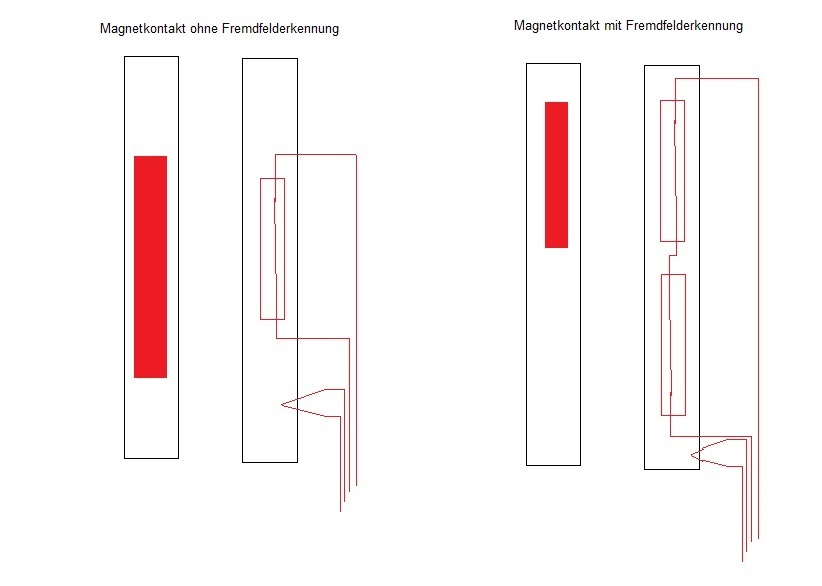

Magnetkontakte sind auch mit "Fremdfeldsicherung" erhältlich,
dabei ist das Feld des Magneten genau auf den Kontakt abgestimmt.
Dies erfolgt durch einen 2.in reihe geschalteten REED- Kontakt innerhalb des Magnetkontaktes.
[attachment=351]
Aufbau von Magnetkontakten

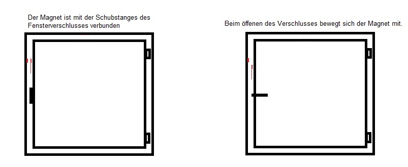

[attachment=352]
Verschlussüberwachung am Fenster
Am Fenster wird der Magnet mit der Schubstange der Fensterverriegelung gekoppelt,
somit ist sichergestellt das der Kontakt nur geschlossen sein kann wenn das Fenster Verschlossen ist.
Man sollte sich nicht dazu hinreißen lassen den Verschlusskontakt als öffungskontakt zu verwenden,
da die Bandseite ausgehebelt werden könnte,
und damit eine sichere Funktion des Kontaktes nicht gewährleistet ist!

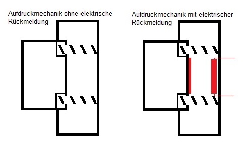

Alternativ zu dieser Variante soll auch die Aufdruckmechanik nicht verschwiegen werden,
diese besteht aus einer Federbelasteten Kunstoffzunge welche das Fenster im unverschlossenem Zustand
soweit aufdrückt das der Öffnungskontakt das geöffnete Fenster Meldet.
Die Aufdruckmechanik ist auch mit zusätzlicher elektrischer Rückmeldung erhältlich.
[attachment=353]
Bild Aufdruckmechanik
