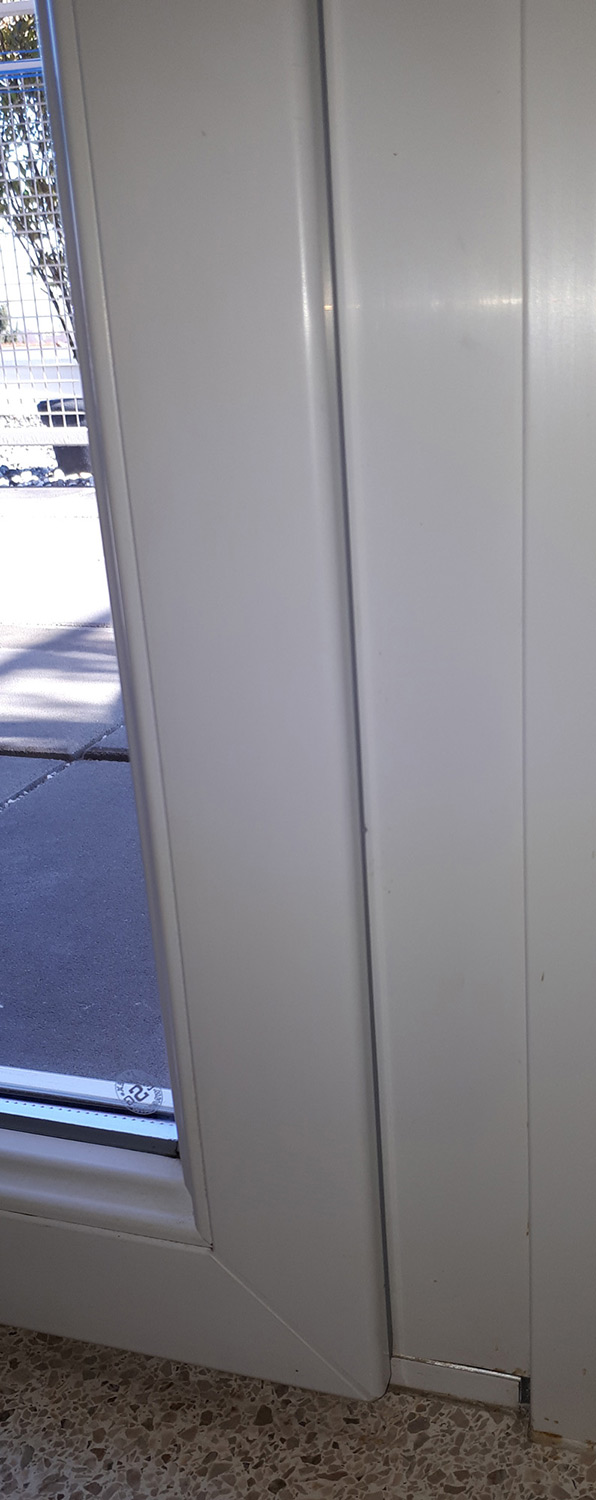

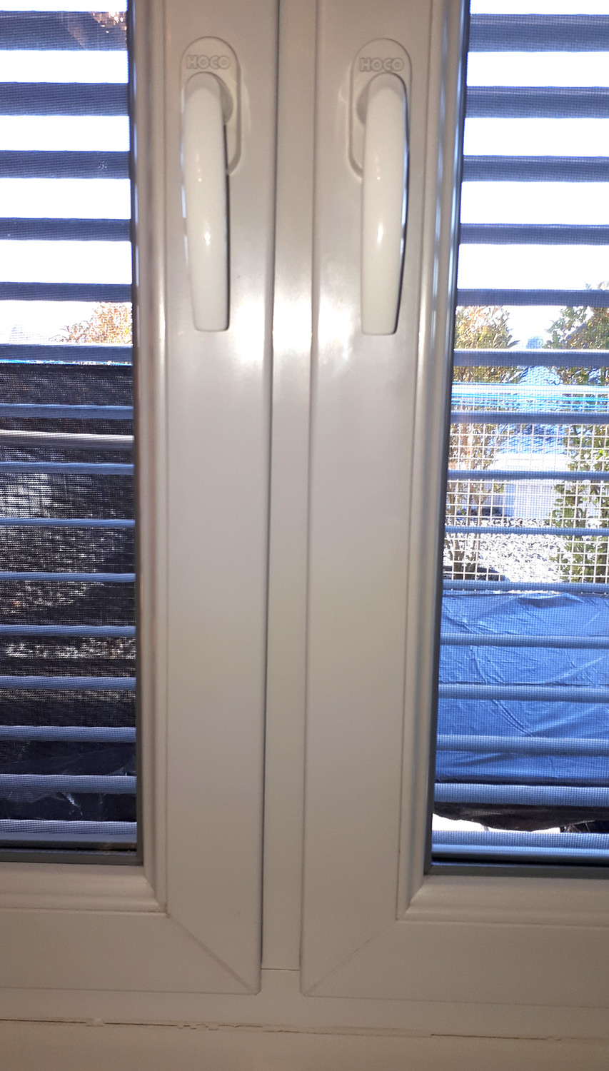

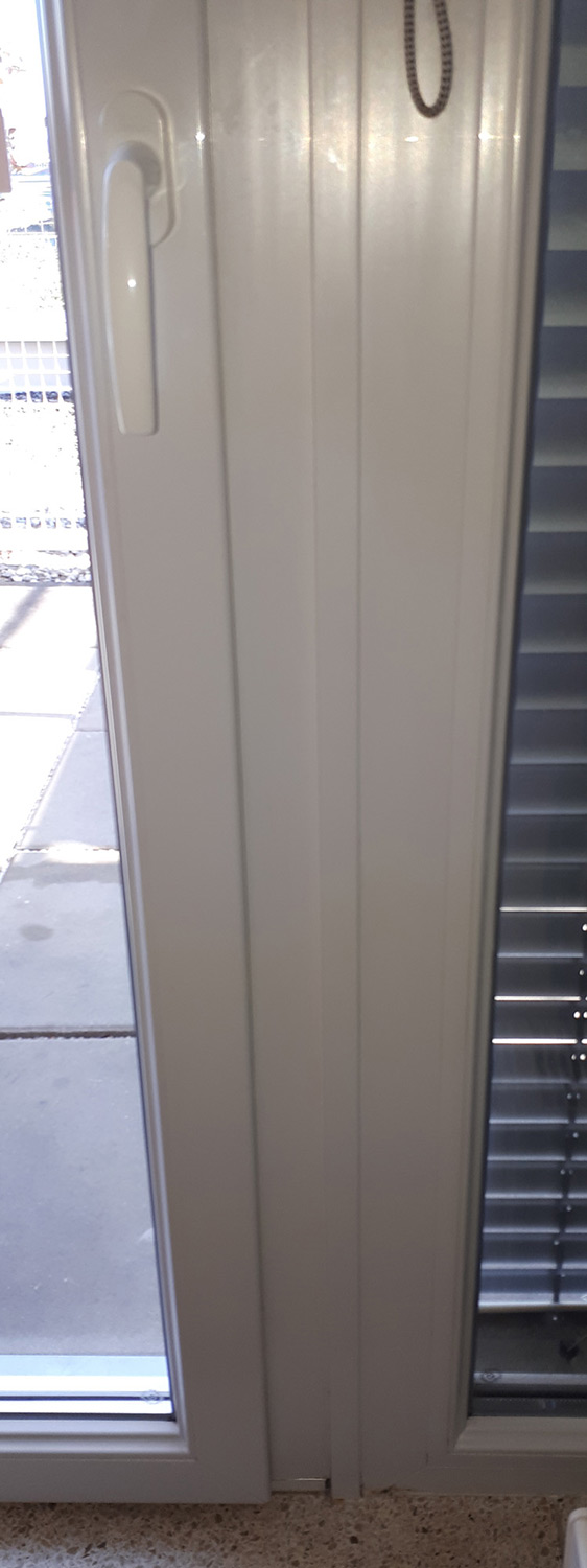

Hallo an alle hier,
große Bitte an euch!! Bin zwar kein Superlaie betreff Jablotron Oasis 80 aber habe auch nur 1 Anlage bis jetzt selbst installiert.
Jetzt meine Frage bitte: Hätte eine Terrassentüre und ein Doppelfenster zum "nachsichern" mit Öffnungsmeldern z.B. JA-82M/Indexa 8002M oder dem klassischen Jablotron JA-83M
Doppelfenster geht nach innen links und rechts auf, Mittelabstand zwischen den Fensterrahmen 25mm, was würdet ihr für Kontakte verwenden?
Auch die Terrassentüre, geht nach innen auf, mit welchem Öffungsmelder würdet ihr die sichern.
Fotos:
[attachment=4445][attachment=4447][attachment=4446]
Ich weiß schon Oasis 80 ist schon mehr als ausgelaufen, aber die Melder würde ich noch bekommen.
Tausend Dank für eure Mühe und liebe Grüße aus Österreich
Helmut
RE: Wie sichern Doppelfenster u. Terrassentüre - AaronK - 24-11-2021 13:46
Beides doch doch absoluter Standardfall, also doch Superlaie?
Bei den Fesntern einfach oben (oder wenn kippen möglich sein soll: unten) halt ein normaler Öffnungsmelder / Magnetkontakt wie den JA-83M. Oder halt der genannte JA-82M, wenn er in den Fensterrahmen passt. Selbes Spiel an der Terassentür. Was es da für die Oasis genau an Auswahl gibt, kp.
Was genau ist aber überhaupt deine Frage, nachdem du bereits die passenden Melder genannt hast?

RE: Wie sichern Doppelfenster u. Terrassentüre - AaronK - 24-11-2021 17:40
Grundsätzlich kannst du den JA-82M auch statt im Fensterrahmen außen aufs Fenster montieren, wenn du die dafür passende Montagefläche haben solltest, so dass der Melder nicht flach auf der Ebene des Fensters liegt, sondern im 90° Winkel, also quasi wie im nachfolgenden Bild. Wird im Regelfall nur mit nem passenden Winkel aus Holz und Metall gehen, da dein Fenster im Regelfall nicht dick genug ist.
Würde halt beschissen aussehen und die Gefahr beinhalten, dass man den Melder abreißt. Aber technisch würde es gehen.
[Bild: image.png]
Aber da ich annehme, dass dein Plan eher die Montage nach der Darstellung unten war: Nein, das geht nicht ohne weiteres.

RE: Wie sichern Doppelfenster u. Terrassentüre - megagramm - 24-11-2021 22:43
oh weh, das schmerzt, wenn die Anleitung nicht reicht.
Nimm Dir zwei Stück 2cm Spiegelband und kleb das Teil gegenüber von den Pilzköpfen ein wo Du bohren könntest, gegenüber der Markierung A oder B klebst Du zum Test den Magneten und versucht das Fenster vorsichtig zu schließen.
Genügend Abstand von den Pilzköpfen einhalten.
Wenn das Fenster geht kannst Du laut Anleitung montieren.
Statt Innenrahmenmelder Aufbaumelder zu nehmen ist frevelhaft. Möglichst noch bei neuen Fenstern.
Bohren mit scharfen, neuen Bohrer 1,5 bis 2mm. Mit der Hand, nicht mit der Maschine die Schrauben einschrauben.
Bei zwei linken Händen, Hilfe einkaufen !!!
