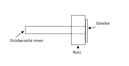

RE: Elektrisches Einsteckschloß Garagentüre - peteralarm - 25-07-2020 17:58
(25-07-2020 16:35)5624 schrieb:  Also ich sehe die Sicherheit eines Verschlusses nicht daran, ob Knauf/Drücker oder Drücker/Drücker. Einen Knauf kann man genauso von der Tür runterbrechen und kann dann auf das Schloss zugreifen. Da ist das 2000er sogar eigentlich gefährlicher, weil keine geteilte Nuß und damit könnte man direkt die Panikfunktion auslösen.
Frag mich jetzt nicht, wie der 4-Kant genau heist, bin kein Schlosser. Wink
Aber der Schlosser, mit dem wir immer zusammenarbeiten baut bei solchen Türen das Teil immer ein. Somit kann ein Einbrecher auch den Knauf abbrechen, er sieht nur eine runde Scheibe, welche auch noch versenkt in der Tür sitzt und somit keinen Angriffspunkt bietet. Cool
Somit ist es auch nicht möglich die Panikfunktion auszulösen.
RE: Elektrisches Einsteckschloß Garagentüre - 5624 - 25-07-2020 18:07
Das Ding heißt Wechselstift und wenn man zwei kleine Löcher reinbohrt, kann man problemlos mit einem Spanner die Panikfunktion auslösen. Geht bei einer geteilten Nuß nicht, weil man gar nicht daran kommt.
