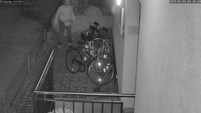

Wir hatten im Mai nachts ungebetenen Besuch. Den hatte die Lupussirene, die vorne unübersehbar hängt, nicht im geringsten interessiert. Ebenso wenig die ganzen Kameras oder Optex-BWM. Erst als er um die Hausecke kam und das auffällige Infarotlicht der Instar 9010 plötzlich per BWM angeschaltet war, machte er auf dem Absatz kehrt. Entweder er hat alles für Fake gehalten oder er hat gar nicht richtig hingeschaut. Er reagierte erst, als eine unerwartete technische Aktion erfolgte.
Der Besucher war durchaus professionell gekleidet: Enger Blouson und große Bauchtasche wie beim Handwerker.
Leider lassen sich hier die Videos nicht hochladen. Das Foto stammt aus dem Video der Eingangskamera musste für den upload hier deutlich verkleinert werden.
