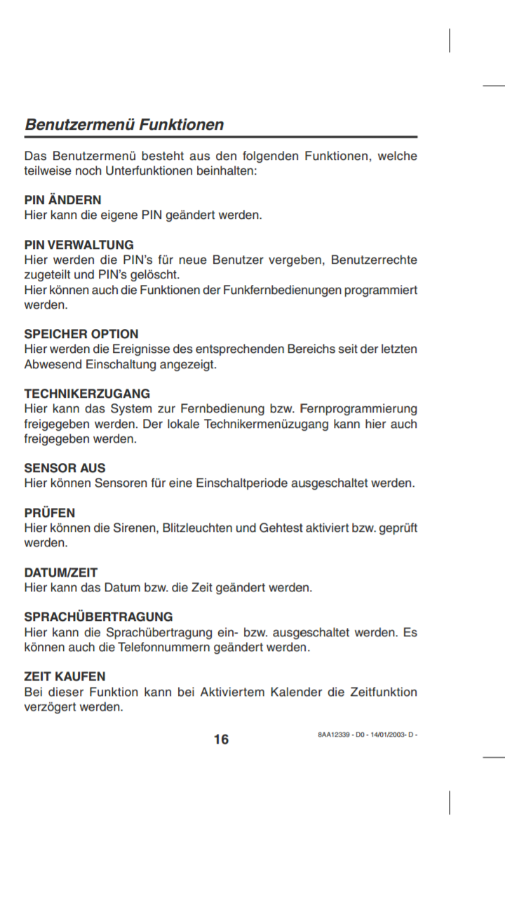

Kann ich denn über dieses SAK 34 die Anlage Programmieren? Denn im Moment kann ich halt nur die Punkte 1-8 mit Administrator Rechten.
Neuer Techniker pin
Pin Verwaltung
Sensoren aus
Sprachübertragung
Systemzugriff erlauben
Speicher verwalten
Und noch 2 die aber alle nichts mit den Bereichen bzw Linien zu tun haben.
[attachment=3008]
Da steht was von Techniker Menü.
Wenn ich jedenfalls den lokalen Zugriff freigeben auf dem Bedienteil sagt der halt nur "für 10 Minuten frei" so. Und wie komme ich darauf jetzt?
Wie kann ich jetzt dann die Linien umbenennen?
Könntest du mir den link für die besagte Anleitung schicken von der Österreichischen Seite?
