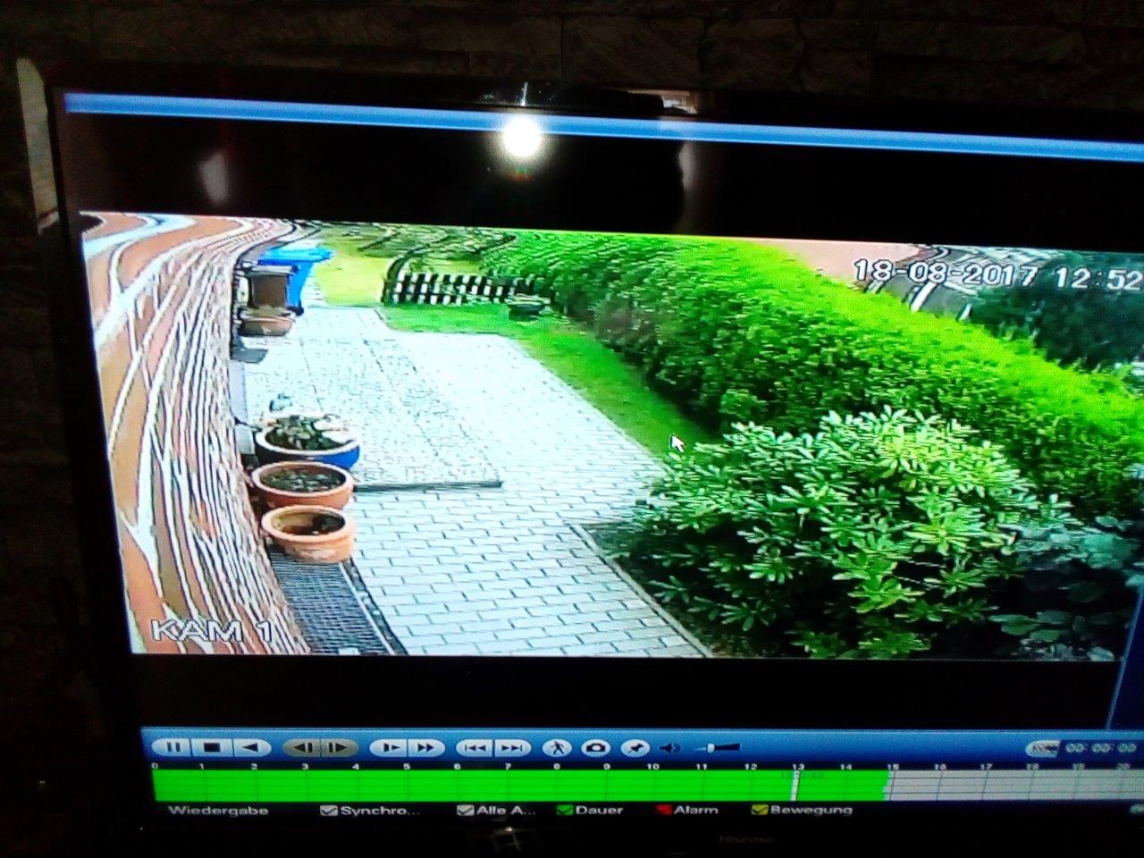

Verzerrungen bei Dahua/Goliath DVR - Olioli - 19-08-2017 09:58 Guten Morgen, Ich habe für einen Freund einen Dahua Tribrid mit analogen Kameras verschraubt. Nun treten im oberen Achtel aller Bilder Verzerrungen auf. DVR, Kameras, Kabel. Netzteile -, alles untereinander getauscht. Gleiches Ergebnis... Nun habe ich dieselben Komponenten bei mir zuhause aufgebaut. STÖRUNGSFREI. Hat noch jmd eine Idee? RE: Verzerrungen bei Dahua/Goliath DVR - timbaum - 19-08-2017 10:48 Hallo, da ist eine Masseschleifen die ein "Brummen" im Bild verursacht. Du hast an beiden Enden der Leitung eine Verbindung zum Erdpotential. Am einfachsten ist es einen Video Trenntrafo dazwischen zustecken. Dann ist das vorbei. Gruß Tim |
